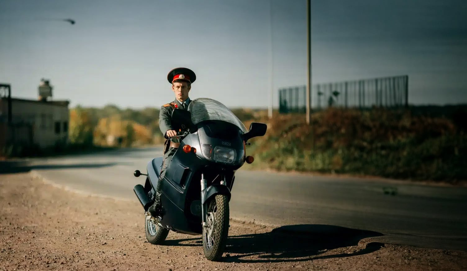

Kiedy po raz pierwszy zobaczyłem Wegę (na stronie: motos-of-war.ru), musiałem mrugać oczami przez dłuższy czas, ponieważ nadal nie wierzyłem w to co widzę. Tak naprawdę, byłem pewien, że już nic nie jest w stanie mnie zaskoczyć w świecie motocykli – myliłem się. Wega wygląda normalnie. Wygląda tak, jak powinien wyglądać motocykl turystyczny. Ma dużą owiewkę i nieproporcjonalnie długą szybę. Motocykl stworzony do pościgów? Gdyby spojrzeć na silnik (pojemność 736 cm3 i moc 86 KM), to rzeczywiście tak moglibyśmy wywnioskować. Spójrzcie jednak na na prymitywny układ hamulcowy: zarówno z przodu, jak i z tyłu dostrzeżecie bębny, z czego tylny bęben wydaje się większy od przedniego – taka ciekawostka. Dodajmy, że w roku 1986 tarczowe układy hamulcowe już od dawna były zarówno w japońskim jak i europejskim obiegu.
IŻ Wega. Radziecki turystyk z silnikiem Wankla
Wega napędzana była wałem Cardana, co w zasadzie nikogo nie dziwiło, to rozwiązanie było obecne praktycznie we wszystkich „dorosłych” motocyklach radzieckich. Uwagę zwracał poziomo ułożony, regulowany amortyzator, znajdujący się z prawej strony motocykla oraz masywny zadupek o sportowej linii. Jednak najbardziej kosmiczny był kokpit tego motocykla – obudowane zegary nie tylko wyglądały naprawdę nieźle, ale i w ogóle nieradziecko.
„Teraz Wąski to mnie zaimponowałeś”.
Co ciekawe, Wega posiadała specjalne regulowane wyloty powietrza spod owiewki, które… nie były wylotami powietrza – w lewej kratce znajdował się korek wlewu płynu chłodniczego. Warto również zaznaczyć, że rozbudowany zadupek nie był tylko stylistyczną inwencją twórcy, a mieścił w sobie zbiornik paliwa. W związku z tym, z konstrukcyjnego punktu widzenia nie było szansy wyposażyć  go w siedzenie pasażera. Z kolei w miejscu zbiornika znajdował się schowek.
Patrząc na Wegę ciężko uniknąć jest porównań estetycznych z motocyklem BMW K1, który wszedł do produkcji mniej więcej w tych samych czasach. Cóż. pewnie nikt z Was nie spodziewał się, że spece ze Związku Radzieckiego unikną wzorowania się na jakimś motocyklu. Co ciekawe o ile dzisiejszy artykuł całkowicie poświęcony jest motocyklowi z silnikiem Kardana, to należy wspomnieć o bardziej cywilizowanej wersji Wegi: motocyklu wyposażonym w klasyczny silnik w układzie boksera. Z niskiej żywotności silników Wankla zdawał sobie sprawę prawie każdy w Iżewskiej Fabryce Motocykli. To, że jest to ślepa uliczka była dla speców z fabryki naturalną sprawą. Wega była jednak zamówieniem państwowym, dlatego nie dyskutowano z założeniami. Postanowiono jednak wykonać krok, który maksymalnie zbliżył konstrukcję do seryjnej produkcji.
